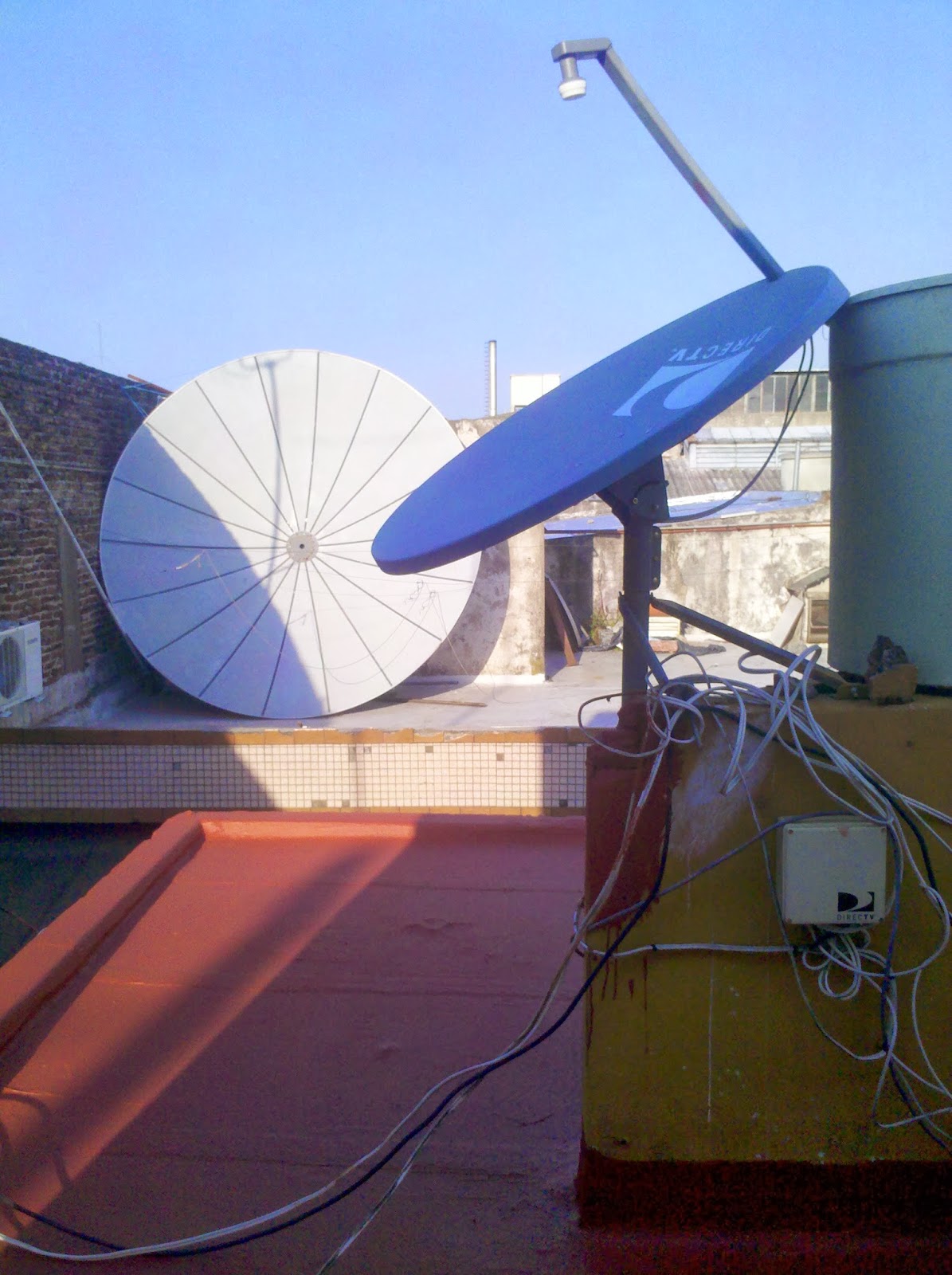

Ahora bien, aburrido como estoy y esperando que se asiente la nueva loza para ponerle la membrana y volver a armar el RBC maloco con bases no penetrantes y mejor tecnología opté por jugar con la única antenita que tengo activa, mi ChannelMaster de fibra de 1,10 apuntada a los 95°W, o sea al Galaxy 3c, como en el lugar donde antes se desparramaban mis antenas ahora está la nueva construcción resulta que esta quedó en el medio y molesta bastante, pero a la vez no la quiero correr porque esta irá arriba, así que buscando la forma de que moleste lo menos posible se me ocurrió invertirla, y vean el porque...

...como verán me queda en el medio, y cuando tuve que repara la membrana de la terraza me molestaba bastante, y esta era la vista que tenía desde el interior de la futura planta alta...

[imageredimen]http://1.bp.blogspot.com/-soncS0lIVNk/U ... 175721.jpg[/imageredimen]
... en el fondo descansando la DiezX, la cosa es que para no correrla y que la lanza del LNB no quede en el medio molestando se me ocurrió invertirla, y así quedó ahora...

A efectos técnicos no tuve ni mejora ni atenuación en la señal, supuestamente las antenas en este modo tienden a captar menor ruido de fondo lo que mejora la relación S/N, y el LNB al estar boca abajo no junta gotas en la tapa durante las tormentas, lo que mejoraría el rendimiento en tales condiciones, no lo recomiendo en zonas de nieve ya que se juntaría toda en el plato, pero la testeo y les comento sobre si lo anterior es cierto o no.

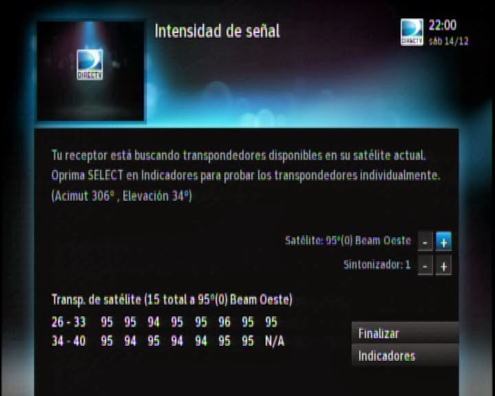

Así quedó la señal en el beam Sur...

[imageredimen]http://4.bp.blogspot.com/-pPDo0wRVdO8/U ... 175538.bmp[/imageredimen]
...y así el Oeste...
[imageredimen]http://2.bp.blogspot.com/-4wYrVsCwoMo/U ... 220154.bmp[/imageredimen]
Bueno, contrario a los consejos que dan en la tele los invito a probar esto en sus casas, siempre y cuando tengan los conocimientos y herramientas para no dejar a toda la familia sin señal!!!
